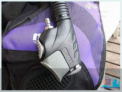

เริ่มต้นจากต้นเหตุของปัญหาที่เราจะพูดถึงกันก่อนนะครับ การที่ปุ่มนำลมเข้า BC หรือ BC Inflator เกิดค้าง มักจะเกิดจากเม็ดทรายเข้าไปติดหรือเกลือจับกันเป็นผลึกอยู่ที่กลไกส่วนใดส่วนหนึ่งของปุ่ม Inflator ทำให้วาล์วเปิดค้างปล่อยลมจากถังมาเข้า BC ตลอดเวลา
ผลหรือครับ ก็คือ ตัว BC จะพองขึ้นๆเรื่อยๆ ถ้าเกิดอาการนี้ก่อนจะลงน้ำก็โชคดีมหาศาลเลยครับเพราะเรายังแก้ไขทัน ถ้ามีเวลาก็อาจจะถอดออกมาเคาะหรือล้างเสีย หากเวลาไม่พอจะลงน้ำเดี๋ยวนี้แล้ว ก็คงจะต้องเปลี่ยนทั้งชุดคือเอาของชาวบ้านเค้าไปใช้ก่อน ขึ้นจากน้ำมาแล้วค่อยว่ากันอีกที

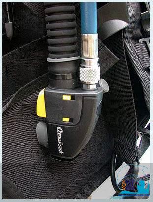

ระหว่างนั้นต้องควบคุมการหายใจให้เป็นปกติ แหงนหน้าขึ้นเพื่อเปิด Airway และมองที่ผิวน้ำ เพื่อหลีกเลี่ยงการกระแทก พยายามหาสาเหตุไปด้วย เมื่อพบว่าเป็นเพราะ BC Inflator เกิด flow ไม่หยุด ให้แก้ไขตามขั้นตอนต่อไปนี้

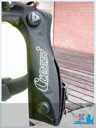

1) พยายามรักษาการลอยตัวให้เป็นกลางไว้ (Neutral Buoyancy) ด้วยการปล่อยลมออกจาก BC ให้เร็วที่สุด โดยการดึงสาย Dump Valve ที่มักจะอยู่บน BC บริเวณไหล่ หรือด้านหลังช่วงล่างๆ

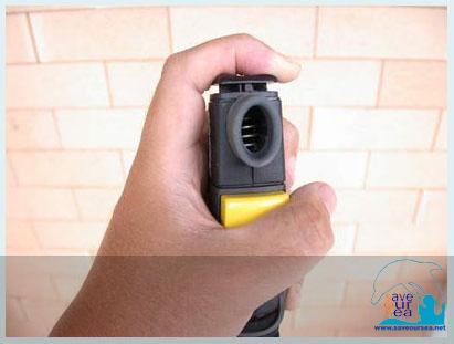

และปล่อยลมออกทางปลายสาย Inflator จำที่ครูสอนในสระได้ไหมครับ ว่านิ้วโป้งใช้กดเอาลมเข้า นิ้วชี้ใช้กดเอาลมออก
กรณีนี้ก็จับสาย Inflator ชูขึ้นแล้วใช้นิ้วชี้กดปุ่มปล่อยลมออก กดค้างไว้เลยครับ เป็นธรรมชาติของ BC ส่วนมากอยู่แล้วที่สามารถปล่อยลมออกได้เร็วกว่าเอาลมเข้า

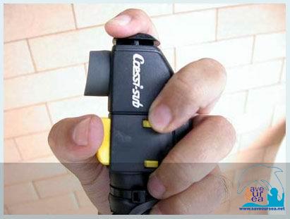

2) หลังจากนั้น จับ Inflator มาเขย่าๆ เคาะๆ ตบๆ กดย้ำที่ปุ่มสัก 2 – 3 ที อาจจะทำให้เม็ดทรายหรือ ขี้เกลือที่ติดอยู่หลุดออกไปได้

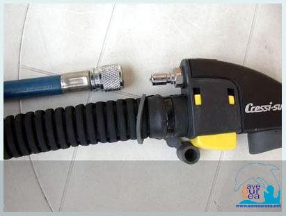

3) หากไม่ได้ผล ลมยังไหลเข้า BC ไม่หยุด ให้ปลดล็อคสาย Low Pressure ออกมาจากตัว Inflator เลยครับ ไม่มีอันตรายอะไร อย่างมากก็ดังป๊อกเดียว ว่างๆลองทำดูบนบกก่อนก็ได้ครับ
ถ้าปลดออกได้ เรายังสามารถดำน้ำต่อไปได้ ไม่ต้องขึ้นผิวน้ำ เพียงแต่เมื่อต้องการเอาลมเข้า BC เพื่อปรับการลอยตัวใต้น้ำ หรือเพื่อลอยตัวรอเรือมารับตอนขึ้นสู่ผิวน้ำแล้ว ต้องเป่า BC ด้วยปากเท่านั้นเองครับ

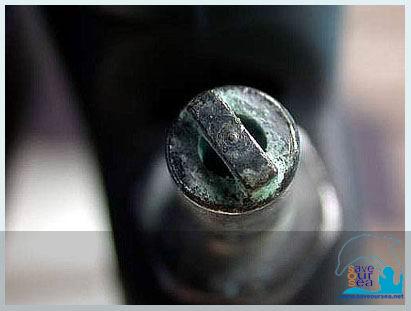

ทางที่จะป้องกันไม่ต้องให้เราได้พบกับปัญหานี้คือ การล้างเครื่องมือดำน้ำของเราอย่างสะอาดถูกวิธีทุกครั้งหลังดำน้ำ เพื่อไม่ให้มีเม็ดทรายหรือคราบเกลือติดค้างอยู่กับเครื่องมือของเรา
บริเวณ Inflator Valve อาจจะยังมีขึ้เกลือจับอยู่ นานๆทีก็เอามาแช่น้ำผสมน้ำส้มสายชูในสัดส่วนเท่าๆกันสักพักก็จะขาววับสะอาดขึ้นมา หรือหากวันไหนว่างๆ ลองถอดออกมาเป่า เช็ด ถู ดูบ้างก็ได้ครับ ไม่ยากเย็นอะไร เพียงแต่อย่าให้ชิ้นไหนกระเด็นตกท้องร่องหายไปเท่านั้น
