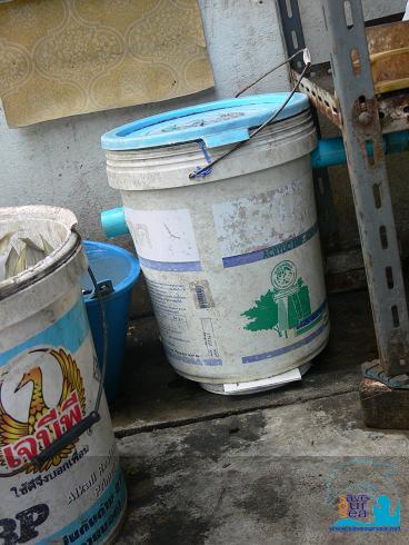

Default ทำถังดักไขมัน..เป็นแย้ว(เย้ๆ )
เท้าความ... ถังดักไขมัน
มัธยม
เห็นแม่ค้าร้านก๋วยจั๊บทิ้งเศษอาหารลงคลอง ( น้ำก็เน่าจิ )
ที่บ้าน..เวลาทำอาหาร ล้างจาน พวกน้ำๆ ก็ไหลลงร่อง แล้วก็ไปลงคลองเช่นกัน ( บ้านตูก็เป็นด้วยนิหว่า )
น่าจะทำอะไรที่ดีกว่านี้ไว้..... แค่คิด!
3 ปีก่อน เริ่มกลับมาคิดๆ แล้วก็แค่คิด... ( อีกแล้ว )
1 ปีก่อน เริ่มหาข้อมูลถังดักไขมัน แล้วก็ดองไว้อีกแล้ว ด้วยข้ออ้างที่อยากจะอ้าง เช่น ติดเรียน ไม่ว่าง
ผลัดวัน..ประกันพรุ่ง เหลวไหลจริงๆ คิดดีอย่างเดียว หากไม่ลงมือทำ ก็เท่านั้น ( ด่าตัวเอง )
มีความคิดใหม่ อยากทำกิจกรรมตามโรงเรียน.. เรื่องสิ่งแวดล้อม และถังดักไขมัน ก็เป็นหัวข้อในนั่น
หากสอนแต่ทฤษฎี ผลที่ได้คงเป็นศูนย์ จึงควรเอาถังตัวอย่างให้น้องๆ ดูด้วยว่าทำง่ายนิดเดียว
หาข้อมูลใหม่อีกครั้ง แล้วก็พบแรงบันดาลใจ..ว่าทำง่ายนิดเดียว ไม่เกิน 300 บาท (จากราคาขาย 1800 )
http://topicstock.pantip.com/home/to.../R7573682.html
( แต่อันนี้ มีทำผิด ตรงท่อออก ต้องเป็นสามทาง เพื่อป้องกันภาวะกาลักน้ำ )
จึงลงมือทำ จากของเหลือใช้ที่เก็บไว้ ( โชคดีที่เก็บไว้ แม้ตอนนั้นจะยังไม่รู้จะใช้ทำอะไรเลย )
ค่าใช้จ่าย ศูนย์ บาท ^_^
ทำแค่นี้ แต่มันเป็นเรื่องยิ่งใหญ่มากสำหรับผมเลย กับการเอาชนะการ ผลัดวัน
ถ้ารีบทำตั้งแต่หลายปีก่อนนู้น.. โลกก็คงสวยกว่านี้อีกหน่อยเนอะ
เห็นคราบไขมันบนผิวน้ำไหมครับ ตัวทำน้ำเน่า เพราะก๊าซออกซิเจนมันผ่านลงไปไม่ได้ ปลาไม่มีอากาศหายใจ
เป้าหมายถัดไป กำลังจะทำถังขยะไว้แยกทิ้งตามประเภท และป้ายรณรงค์แยกขยะแบบน่ารักๆ เพื่อดึงดูด
“ บริหารแบบคนจน “ จากพระราชดำรัส
ไม่รู้ว่าความหมายแท้จริง เป็นอย่างไร แต่ผมฟังผ่านๆ และได้ข้อคิดจากคำพูดนี้ว่า...
หากจะทำอุปกรณ์สำหรับรณรงค์สิ่งแวดล้อม ควรใช้ต้นทุนไม่สูง เพื่อคนอื่นจะได้ทำได้ เช่น ถังดักไขมัน หากซื้อราคา 1800 จะทำอย่างไรที่ให้ราคามันต่ำที่สุด ชาวบ้านจะได้มีแรงจูงใจในการทำ

Oo... วิธีทำ ไม่ยากเลย... สงสัยถาม ครูเกิ้ล...โลด
ตัวอย่าง 2 อัน ( ดูรูปประกอบ ก็น่าจะเข้าใจแย้ว
http://www.nsplusengineering.com/ind...8469&WBntype=1
http://topicstock.pantip.com/home/to.../R4438049.html
ส่วนไขมันนั่น กำลังศึกษาอยู่ครับ ว่านอกจากฝากทิ้ง ทำสบู่ ทำเทียนไข แล้วยังทำอย่างอื่นที่มันง่ายกว่านี้ มีอีกไหม

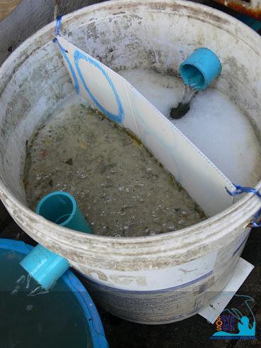

รายงานผล แค่ 4 วันผ่านไป (เห็นแล้ว อี๋..เลย )
ส่วนถังเล็กๆ สีฟ้านั่น แม่ผมเอาไปรดน้ำต้นไม้อีกที
